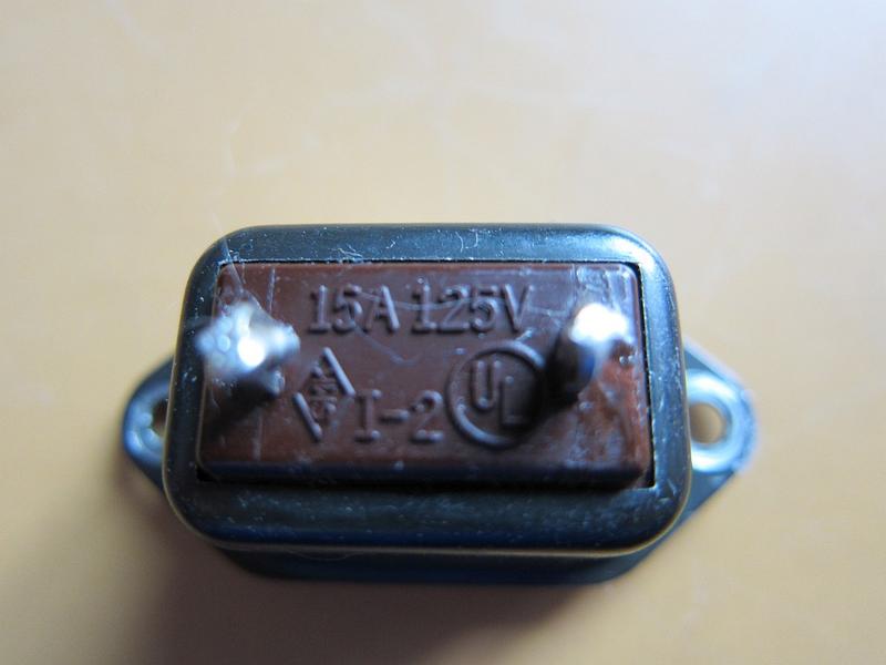

Das original Anschlusskabel bzw. Stecker hat keine außenliegenden Kontakte, ich schätze das Gerät ist schutzisoliert (Schutzklasse II ) und darf nicht geerdet werden.
Original Kabel
[Bild: IMG-3449.jpg]
Original Buchse
[Bild: IMG-3452.jpg]
Grüße Werner

- rindenmulch - 28.09.2019
Die 2 poligen Anschlüsse ziehen sich durch sämtliche, mir bekannten, Teac "A" Maschinen. Sogar das Kassettendeck A-450 hat diese 2 pol. Verdrahtung obwohl das Gehäuse aus Metall ist.
Nichts läge mir ferner als einem Kollegen mit einem Ratschlag in die Irre zu führen oder dessen Gesundheit zu gefährden!
Es ist traurig was einem hier unterstellt wird. Ich kenne das original Kabel weil ich das besitze und es ist auch mit "TEAC" gelabelt! Ein Foto vom Stecker habe ich bereits verlinkt und
dieses Kabel war bei meiner A-3300SX original dabei!
Ragnar_AT hat das richtig zusammengefasst und so kann ich das nur unterschreiben! Der Stecker hat keine Metallspangen und ist somit erdungstechnisch auch nicht wirksam.
Ich blende mich hier mal aus, die Profis können gerne übernehmen....
Grüße Werner
[Bild: IMG-3453.jpg]
- bitbrain2101 - 28.09.2019
Hallo Werner,
der Vollständigkeit halber würde ich gerne wissen, was für ein Stecker am anderen Ende des originalen Teac-Kabels montiert ist.
Genau so ein Stecker aus Metall wie von Peter bereits oben verlinkt. Alles original und unverbastelt.
Grüße Werner
[Bild: IMG-3454.jpg]
[Bild: IMG-3456.jpg]

also an meiner TEAC A6300 wird das zweiadrige Netzkabel durch eine Kabelsicherung aus der Gehäuserückwand geführt. Als Netzstecker befindet sich am anderen Ende ein Japan-Stecker mit Adapter auf Euro-Stecker.
Ich würde hier ein Netzkabel mit Euro-Stecker, wie sie sehr oft an Audiogeräten verwendet werden, verwenden. Als Anschlussbuchse findet sich bestimmt etwas in einem Altgerät, welches mit etwas Bastelarbeit eingebaut werden kann.
Ich komm da jetzt ganz schlecht ran da die ganze Verkabelung hinter dem Kasten im Sockelbereich untergebracht st.
Es ist ein Eurostecker so wie dieser hier.
@Peter!
Hab den LA nochmal gemessen, er beträgt exakt 40,1mm und ist zur Befestigung mit M3 Schrauben ausgelegt.
Grüße Werner
EDIT: Kann aber auch sein dass der Vorbesitzer das Kabel bereits adaptiert hat und vorher auch so ein Japan-Stecker dran war.... zumindest kenn ich das von meiner Pioneer so.

Schutzleiter - yetibrain - 28.09.2019
timo,'index.php?page=Thread&postID=245070#post245070 schrieb:Der Threaderöffner hat kein Interesse, aber vielleicht jemand anders?
[attachment=28214]
Muss allerdings erst mal suchen, das Bild ist schon zwei Umzüge alt. Irgendwo hab' ich es bestimmt noch.
Das Kabel hat ja keinen Schutzleiter, da finde ich den Einbau einer Kaltgerätebuchse besser. Da kann ich dann den Schutzleiter anschließen oder auch nicht. Finde es auch einfach besser wenn man das Power Kabel ausstecken kann. Aber dennoch Danke für das Angebot.
Gruß, Peter
