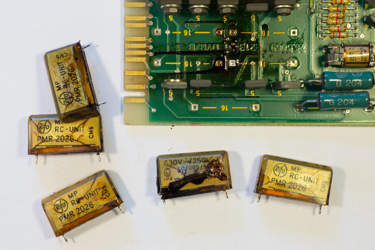

dynamike,'index.php?page=Thread&postID=243835#post243835 schrieb:Enthalten sie vielleicht PCB und sollte ich sie vorsorglich tauschen?
Die Knallfrösche gehen irgendwann früher oder später allesamt hoch.
Wenn du auf Sicherheit arbeiten und keinen Gestank im Zimmer haben möchtest, tausche diese besser aus.
Manche warten, bis es passiert ist, nur leider kann es dann passieren, dass sie dann einiges zu reinigen haben. Das kann dann z.B. so aussehen wie bei den RC-Gliedern dieser Wickelmotor-Steuerungsplatine einer M15A:
[Bild: IMG-3749.jpg]
- dynamike - 02.09.2019
vielen Dank. Diese sind schon auf der Austauschliste. Ich meinte die großen geschraubten Becher ...

Hier mal ein paar erste Fotos, die ich aufm Phone habe - dynamike - 03.09.2019
Smile
Knallfrösche - dynamike - 03.09.2019
