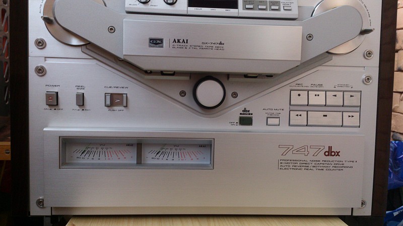

Was den Unterschied zwischen der 635/636 und der 646 angeht, so fällt mir neben der Optik (Schalter) vor allem der per Poti einstellbare Bias ein. Die 646 ist bauzeitlich übrigens die Letzte der 63n Serie. Ihre bisweilen kolportierten technischen Daten (Gesamtfrequenzgang) halte ich für "geschönt" aber lassen wir das...
Die 747 hat dann noch mal ein gehöriges Maß Elektronik mehr mit an Bord. Neben der geänderten Aussteuerungsanzeige (...wobei es auch Versionen mit Zeigerinstrumenten gegeben haben soll aber gesehen habe ich diese nie, es sei denn es waren Umbauten...) und den angetriebenen Tension-Arms dürfte die Laufwerkslogik etwas geändert worden sein. Die aufwändigere LW-Logik war schon allein der Programmierbarkeit in Zusammenhang mit dem Echtzeitzählwerk geschuldet.

PeZett,'index.php?page=Thread&postID=243070#post243070 schrieb:Die 747 hat dann noch mal ein gehöriges Maß Elektronik mehr mit an Bord. Neben der geänderten Aussteuerungsanzeige (...wobei es auch Versionen mit Zeigerinstrumenten gegeben haben soll aber gesehen habe ich diese nie, es sei denn es waren Umbauten...)
Nanu? Die 747dbx hat immer Zeigerinstrumente!
In Japan gab's wohl auch eine "normale" 747 mit Zeigern.

- timo - 20.08.2019
timo,'index.php?page=Thread&postID=243087#post243087 schrieb:In Japan gab's wohl auch eine "normale" 747 mit Zeigern.
Da haben wir sie doch: (klick)
- DOSORDIE - 20.08.2019
Soweit ich weiss kam das mit dem dBX. Es gab sie zwar weiterhin auch ohne, aber die LED Kette war wohl teurer als die analoge Anzeige, immerhin ist die ja mit Peak Hold und eine der genausten und schönsten Anzeigen an Konsumergeräten, die ich kenne. Das war auch der Grund warum ich die alte Version wollte. Die Zeiger gefallen mir an der Maschine gar nicht und die schwarze dBX Taste sieht auch aus, wie nachträglich reingefräst, was sie ja mehr oder weniger auch ist. Es ging wohl auch darum, dass ziemlich zeitgleich zur 747 die Teac X1000 auf den Markt kam, die mit dem dBX II 100 dB S/N erreicht.

Ich vermute, die 747 hat auch nur dbx II? Weil das dbx I war ja das professionellere (sofern man bei dbx von professionell sprechen kann....).
- t20 - 20.08.2019
Laut Owners Manual: "dbx type I noise reduction"..."for professional use"...

- timo - 20.08.2019
t20,'index.php?page=Thread&postID=243108#post243108 schrieb:Laut Owners Manual: "dbx type I noise reduction"..."for professional use"...
Es reicht ein Blick auf die Maschine, steht ja groß auf der Klappe: "dbx professional noise reduction type I". Smile
https://www.hi-fi.ru/upload/resize_cache/iblock/940/800_800_1/940ff878910a86ff3474243035b857f2.jpg
Irgendwie schon komisch, daß eine typische HiFi-Maschine ohne professionelle Ambitionen mit der Profi-Variante ausgestattet wurde. Dolby war dem Hörensagen nach da deutlich penibler, Dolby A in einem Viertelspur-Gerät mit 9,5 und 19 cm/s war undenkbar.
