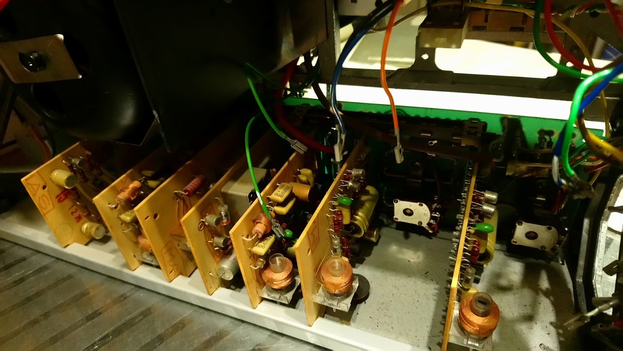

Aber, beim öffnen kam mir dies schon Verdacht vor... ?(
[Bild: image.jpg]
Hier auch, komplett verklebt und ölig...
[Bild: image.jpg]
Und hier, die ganze Platine verseucht...Dachte zuerst das hier Jemand eine ganze Büchse Kontaktspray gebraucht hatte... ;(
[Bild: image.jpg]

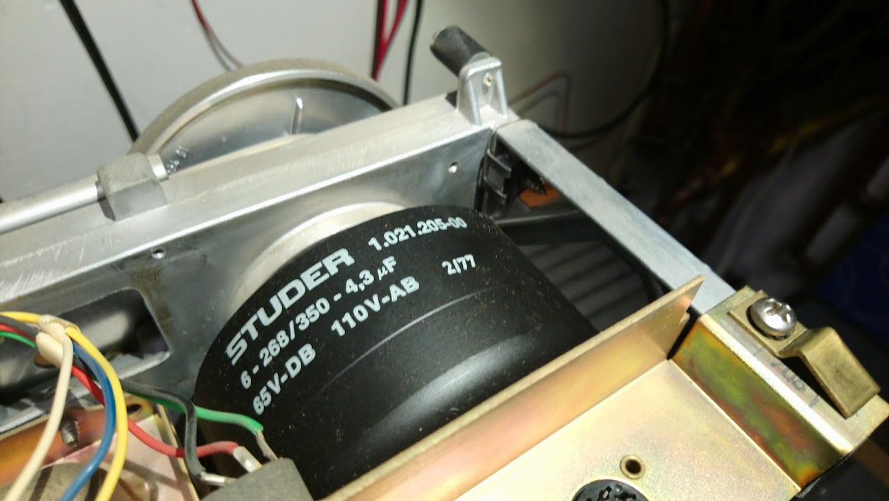

Kleine Ursachen, grosse Folgen: die "Dicken" haben ihren Inhalt ins innere der Revox ausgekotzt... 8|
Schöne Bescherung, versuche Sie nun sauber zu machen mit Leiterplatten-Spülung und IPP...
Oder hat Jemand einen Vorschlag um die Arbeit leichter und weniger Geruchsintensiv zu machen?

Die armen Motorkondensatoren sind aber nur zum geringen Teil dafür verantwortlich zu machen, denn was da rausgetropft ist, ist nur die verflüssigte Dichtmasse (Stichwort: Philips-Riemenpest!). Öliger Inhalt ist da nicht drin.
Der eigentlich Schuldige dürfte der Tonwellenmotor sein, der leider in der Gleitlagerversion sehr häufig einen Großteil seines Öls aus dem unteren Lager zentrifugal in der Gegend verteilt! Offenbar ist das abhängig davon, ob die Kiste horizontal oder vertikal betrieben wurde. Hatte ich schon mehrmals bei Mk IV-Maschinen. Da hilft nur Waschbenzin oder Bremsenreiniger, Lappen und Geduld... Big Grin

ernst,'index.php?page=Thread&postID=230918#post230918 schrieb:ob es 100% die Elko's sind
Es sind eben keine "Elkos", deshalb ist auch kein Elektrolyt drinnen!

Eine Frage wie man "flüssig" definiert, in einem Alu-Elko ist ja die Flüssigkeit (das Elektrolyt) auch im Papier gebunden.
Bei einem MP Kondensator ist es ähnlich, dort wird das Papier mit einem Öl (kein Elektrolyt) getränkt um Wasser (Papier ist hygroskopisch) fernzuhalten und die Spannungsfestigkeit zu erhöhen. Das heißt MP Kondensatoren müssen nicht "trocken" sein und sind sie hier auch nicht.

- besoe - 19.01.2019
->Isolierpapier ist doch hier das Stichwort!
Genau dieses mit Isolieröl getränkte Spezialpapier kann bei einem defektet Anlaufkondensator - wie Ulrich schrieb- als Solches austreten.

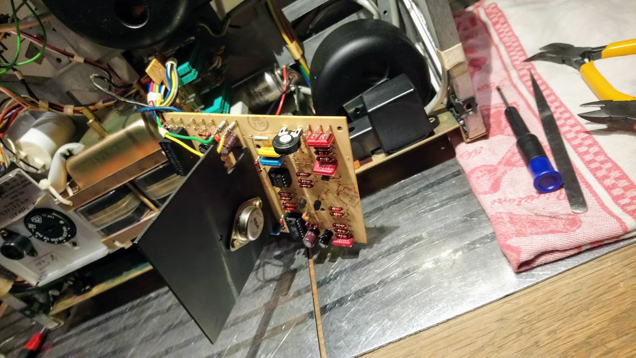

[Bild: image.jpg]
Nur gut, das bei Revox an alles gedacht würde...Diese Platte hat also eine kleine katastrofe verhindert!

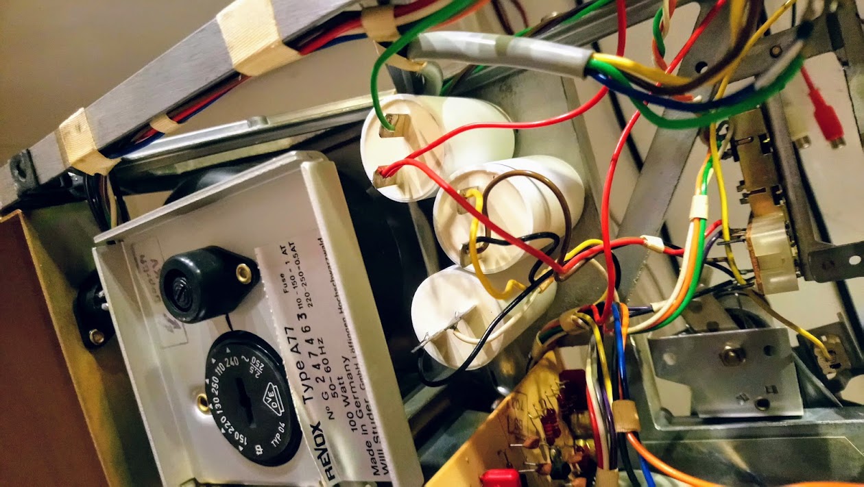

<img src="https://i.postimg.cc/rsgX7m7K/image.jpg" alt="image.jpg" title="image.jpg" style="font-size: 0.84em;" />

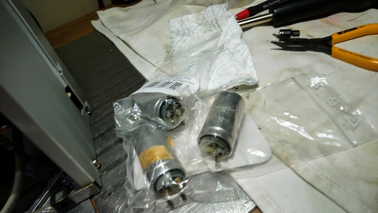

Raus damit!
[Bild: image.jpg]
Und Sicher verpakt...
[Bild: image.jpg]
Und drei Neue in frischem Weiss... Big Grin

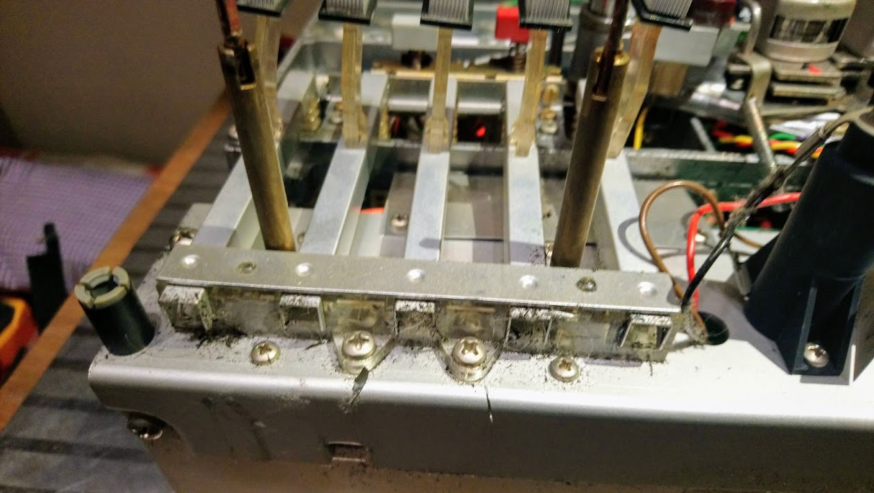

Nun erst mal die Platine auseinander genommen, sogar die Schalter waren am schwimmen... ;(
[Bild: image.jpg]
Alles klebt...
[Bild: image.jpg]
Schiebekontakte gereinigt...

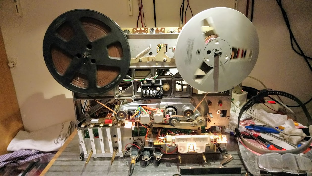

Und wieder alles eingebaut. Hier fehlen ein paar Bilder, wollte jedoch mein Handy nicht versauen mit dieser Kondensator-Sülze... :S
Und wird demnächst wieder eingebaut.

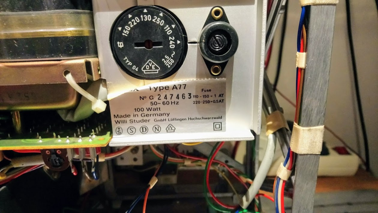

Ach ja, war mir noch aufgefallen: ist ne ziemlich hohe Seriënnummer, oder liege ich da Falsch? Ein Datum hab ich nirgendwo in der Kiste gefunden...

ernst,'index.php?page=Thread&postID=231037#post231037 schrieb:Ach ja, war mir noch aufgefallen: ist ne ziemlich hohe Seriënnummer, oder liege ich da Falsch? Ein Datum hab ich nirgendwo in der Kiste gefunden...
Laut Ulrich Theiman war die höchste Seriennummer G289836 vom Oktober 1977.
http://www.theimann.com/Analog/A77/Versionen.html
Meine A77 HS ist Nr. G277505, gekauft 1978.

- Vollspurlöschkopf - 20.01.2019
Ja, eine hohe Nummer, ein spätes Exemplar, wohl um 1978. Schau mal auf die Außenläufer der Wickelmotoren nach dem Datum.
Nachtrag von meiner Seite: Ja, von SEL-MPs kann ich es genau sagen, die enthalten reichlich kristallklares, honig-konsistentes Öl. Habe schon mehrere unter Überdruck geplatzte gehabt (allerdings nicht in A77, sondern z.B. in Grundigs der frühen 60er Jahre); gespritzt hatte es dabei in keinem Fall, nur getropft, was allerdings Sauerei genug ist.

- ernst - 20.01.2019
Vollspurlöschkopf,'index.php?page=Thread&postID=231093#post231093 schrieb:Ja, eine hohe Nummer, ein spätes Exemplar, wohl um 1978. Schau mal auf die Außenläufer der Wickelmotoren nach dem Datum.
Stefan
Na endlich mal ne klare Antwort...Und die Sauerei verklebt alles und läuft überall rein. Wenn noch Jemand die Originalen in seiner A77 hat,
würde ich dringend empfehlen um die Dinger schnellstens aus zu tauschen.
Ich habe in der Vergangenheit schon ziemlich viele A77 revidiert, jedoch noch niemals das "Vergnügen" wie hier oben beschrieben gehabt... 8|
Danke, Stefan!
- fostex - 20.01.2019
Ein Danke an Stefan, dann kann ich mir die Untersuchung sparen. Ich hatte es vermutet. Auf jeden Fall ein Grund mehr die Dinger bei einer Revision grundsätzlich zu ersetzen, erst recht wenn die Dichtung schon erste Auflösungserscheinungen hat.
Gruß und Danke

- Houseverwalter - 20.01.2019
Die Relaisplatine sieht eher danach aus, als hätte jemand versucht, die Sockel mit Kontaktspray zu behandeln.

ernst,'index.php?page=Thread&postID=231037#post231037 schrieb:ist ne ziemlich hohe Seriënnummer, oder liege ich da Falsch?
Ja, stimmt. Die dürfte von Frühjahr 1977 stammen, jedenfalls so ungefähr!
hannoholgi,'index.php?page=Thread&postID=231139#post231139 schrieb:Hier ein Foto aus dem Winter 1977/78: Auftauen des Feuerlöschstutzens bei DEW Lok 2 ("Radbod") zwecks Befüllung des Kessels.
Klasse Holgi! thumbup
[Bild: image.jpg]
Und ja, die Bandmaschine ist laut Motoren-Aufdruck vom Februar 1977...(Zu mindestens die Wickel-Motoren)
So, und weiter gehts...
[Bild: image.jpg]
Diese Platine ist nun auch io...
[Bild: image.jpg]
Alte Bekannte, Frako&Co...Hier habe ich auch die grünen Tantal ersetzt. Hab mir nicht die Mühe gemacht um die durch zu messen.
Bei meiner Uher 631 waren die fast alle hops...
[Bild: image.jpg]
Und siehe da: Sie Funktioniert...(die Hauptsicherung war auch durch) Aufnahme, Wiedergabe Schnell vor-und zurückspulen... thumbup thumbsup

- q-tip - 20.01.2019
ernst,'index.php?page=Thread&postID=231037#post231037 schrieb:[Bild: image.jpg]
ernst,'index.php?page=Thread&postID=231149#post231149 schrieb:[Bild: image.jpg]
Big Grin
Im oberen Bild sieht man auf der Platine ganz links (Eingangsverstärker) einen Stempel. Sieht nach 15.12.76 aus. Da war man wohl im Dezember fleißig und hat Platinen produziert, die bis zum Februar gereicht haben... Wink
