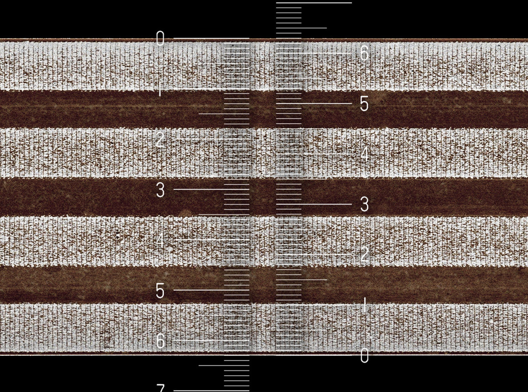

So sieht der Kopf aus:
[attachment=34154]
Daraus kann man jetzt die Abstände in Pixeln ablesen, auf die Breite des Bands umrechnen, in die Näherungsformeln einsetzen, und die zu erwartende Einstreuung berechnen:
[attachment=34155]
Die ist allerdings etwas größer als die Abweichungen zwischen den Kanälen - offenbar passt irgendwas noch nicht, an meiner Abschätzung der Geometrie, oder an der Formel, oder sonstwo:
[attachment=34156]

Noch ein Nachtrag - das sind die Pixel und errechneten mm der Kopfgeometrie, von oben nach unten:
Code:
px | diff |    mm |  diff
256 |      | 0.000 |
270 |   14 | 0.250 | 0.250
307 |   37 | 0.910 | 0.660
349 |   42 | 1.660 | 0.750
410 |   61 | 2.748 | 1.089
457 |   47 | 3.587 | 0.839
495 |   38 | 4.265 | 0.678
544 |   49 | 5.140 | 0.875
602 |   58 | 6.175 | 1.035
609 |    7 | 6.300 | 0.125
Der Abstand zwischen Spurpaket und Abschirmblech ist damit irgendwo zwischen 0.75 und 0.875 mm - mit recht großer Ungenauigkeit wegen der Umrechnung aus den Pixeln, der nicht ganz klaren Bandkanten, des Parallaxenfehlers beim Fotographieren, Objektivverzeichnung, und was auch sonst immer. Hoffnungslos. Eingesetzt habe ich den halben Abstand zur Abschirmung, also 0.4 mm, wie bei van Bommel im oben schon gezeigten Abschnitt irgendwo steht.

mein Nachtrag kam erst nach Deinem Post - ich habe für 1 mm für b_A und 0.4 mm für b1 bzw. b2 angenommen. Dir Formeln sind im Gnuplot-File und sollten (16) und (17) bei van Bommel entsprechen.
kaimex,'index.php?page=Thread&postID=263608#post263608 schrieb:Ich wüßte nicht, daß es unterschiedliche 4-Spur-Geometrien gibt. Man hat 4 Spuren a' 1mm (b_A) und 3 "Rasen" a' 0.75 mm. Folglich b/b_A=6.25/1 , b=Gesamtbreite.
Naja, die Abschirmpakete liegen ja wahrscheinlich in jedem Kopf anders. Den Abstand zu diesen habe ich zwischen 0.75 und 0.875mm abgeschätzt, und dann etwa die Hälfte davon eingesetzt - wie in diesem Absatz steht:
van Bommel, Entzerrung, 13. Seitliche Einstreuung,' schrieb:Für Berechnungen genügt es aber, wie die Praxis ergeben hat, den halben Abstand zwischen Kopfpaket und Abschirmung zugrunde zu legen.
kaimex,'index.php?page=Thread&postID=263608#post263608 schrieb:Deine berechneten Werte sind dagegen verwunderlich klein.
Vielleicht liegt das an besagtem "halben Abstand"?

Naja, wenn man aber den halben Abstand einsetzen soll, wie es im Text steht, passt das sogar ziemlich gut zu meinen Messdaten, wo der Abstand irgendwo zwischen 0.75 und 0.875 mm liegt. Nochmal der entsprechende Absatz aus van Bommel:
Zitat:Die Differenz zwischen den beiden Registrierungen ergibt die Hälfte der seitlichen Einstreuung, vorausgesetzt, die Magnetschicht ist homogen durchmagnetisiert und der Abstand zu der magnetischen Abschirmung um den Magnetkopf so groß, daß sich kein Teil der Aufzeichnung hierüber schließen kann. Bei Mehrspur-Magnetköpfen trifft die letzte Voraussetzung nicht mehr zu. Zwischen den einzelnen Eisenpaketen der Wiedergabekopf-Spuren sind Mu-Metall-Abschirmungen angebracht, um das transformatorische Übersprechen zwischen diesen Kopfpaketen zu vermeiden. Diese Abschirmungen begrenzen die seitliche Einstreuung, und als Einstreubreite ist nur noch etwa der halbe Abstand zwischen Kopfpaket und Abschirmung wirksam. Eine präzise Angabe über die Einstreubreite ist dabei nicht mehr möglich, da die Homogenität des äußeren Magnetflusses beeinträchtigt wird. Für Berechnungen genügt es aber, wie die Praxis ergeben hat, den halben Abstand zwischen Kopfpaket und Abschirmung zugrunde zu legen.
Genau diese Situation habe ich hier (siehe Bild), und deswegen passen 0.45 mm auch sehr gut zur Kopfgeometrie - eben halber Abstand Smile

1990 wurde die Normung der Spurlagen leicht verändert:
DIN 45511 (1975)
[Bild: DIN-45511-1975.jpg]
IEC 94-6 (1990)
[Bild: IEC-96-6-1990.jpg]
Die Lage der Köpfe relativ zur Bandkante hängt also vom Herstellungsjahr der Köpfe ab.
Maßgeblich ist in jedem Falle die gleiche Breite der drei Trennspurn, welche durch Sichtbarmachung der Magnetspuren eindeutig und präzise eingestellt werden kann.

- Peter Ruhrberg - 27.06.2020
Studio City,'index.php?page=Thread&postID=263646#post263646 schrieb:0,053 mm Rasen - oben wie unten, wenn ich richtig gerechnet habe: (6,3-3*1,7145-1,05)/2=0,05325
Korrekt thumbup
Soeben habe ich in der deutschen Ausgabe der IEC 94-6 von 1990 entdeckt, dass die englische Version mit der geänderten Spurlage 1985 in Kraft trat.
Eine A77 MK III zeigt vor der Höhenjustage dieses Spurenbild:
[Bild: A77-1-4-Spur-20-vor-Justage.jpg]
und dieses danach:
[Bild: A77-1-4-Spur-20-nach-Justage.jpg]
Hier verbleibt ein Abstand zu den Bandkanten von ca. 0,07 mm.
