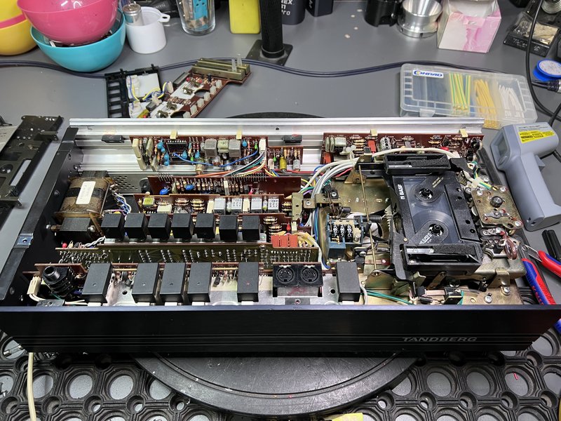

  Tandberg TCD 330 mit Brumm Problem
Geschrieben von: hyberman - 28.09.2025, 17:21 - Forum: Cassetten(decks) - Antworten (17)
Liebe Forengemeinde, heute benötige ich mal etwas Hilfe bei der Ursachenforschung bei einem Tandberg TCD 330 Problem.
Von einem Forenmitglied hier, habe ich dieses Tapedeck zur Reparatur bekommen.
Ursächliches Problem war, dass der Hubmagnet die Tonkopfbrücke nicht anzog und somit kein Play möglich war. Allgemein machte die Laufwerkslogik Probleme.
Die Ursache dafür war schnell gefunden, taube Elkos auf der Logiksteuerplatine.
Danach funktionierte das Laufwerk und dessen Funktionen wieder.
Die Wiedergabe war aber alles andere als hörbar. Extrem leise und verzerrt und anschliessend Totalausfall vom Tapedeck.
Netzteil hatte sich verabschiedet, defekte Gleichrichterbrücke, defekter Siebelko, defekter Regeltransistor. Als das erledigt war, waren auch die 13,5 V vom Netzteil vorhanden.
Ob es durch diesen Defekt noch andere Sachen erwischt hat, weiß ich leider nicht.
Fakt ist allerdings, das ich jetzt wieder eine Wiedergabe von Kassette normal hören kann, aber auf dem rechten Kanal ein Brumm von ca. 100 Hz habe. Schalte ich auf Source um, ist der Brumm weg.
Ich habe daraufhin den Playback Amp A6 vollständig überholt (Elkos und Transistoren), alle Elkos auf dem Output Amp erneuert und teilweise die Elkos auf den Dolby Platinen A7 und A5 erneuert.

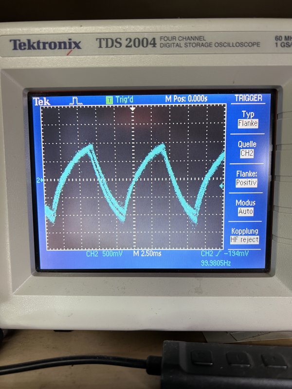

Da es sich um ein 100 Hz Brumm handelt, denke ich, kommt der vom Netzteil / Trafo oder einer der Motoren. Ich habe sämtliche Masseverbindungen kontrolliert und auch mir jede Lötstelle unter der Lupe angesehen. Ich bekomme diesen Problem momentan nicht in den Griff.
Wer fühlt sich berufen oder kennt sich mit diesem Tandberg Tapedeck aus und kann Ideen oder Vorschläge einbringen?
[Bild: Foto-17-09-25-17-10-49.jpg]
So sieht der Brumm auf dem Oszi aus:
[Bild: Foto-28-09-25-13-05-27.jpg]
Das rechte VU Meter zeigt dabei ein vollen 0dB Ausschlag an. Dazu reicht es schon, wenn ich eine Kassette im Laufwerk simuliere und Play auslöse.
Ich weiß nicht mehr wo ich noch suchen soll.
