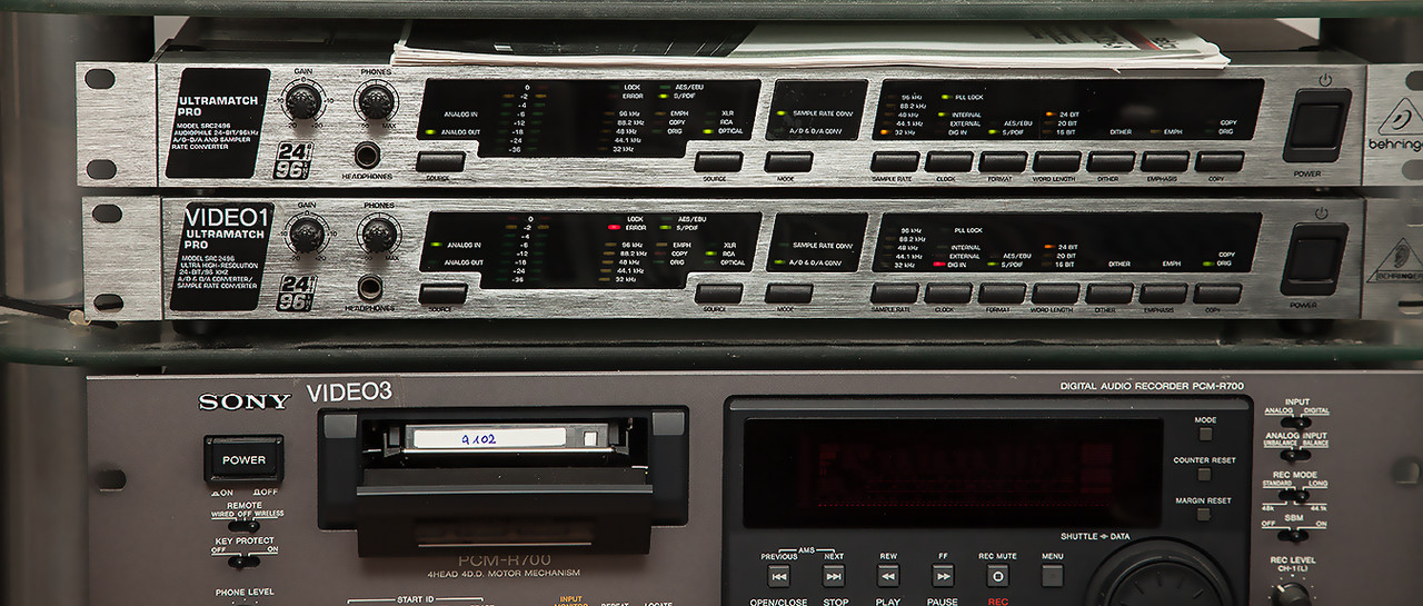

Bei mir werkeln 2 Beringer Ultramatch Pro (SRC2496)

Die letzte Zeit hatte ich für Überspielungen Revox A77 -> PC und Uher Variocord -> PC einen "uralten" Siemens-Fujitsu Desktop Rechner mit einer SoundBlaster live CT4670 Soundkarte unter Windows XP benutzt. Das war zwar "einigermaßen störfrei" und brauchbar, andere Mitstreiter in diesem Thread dürften da aber (zu Recht) die Nase rümpfen... Aufgrund der Empfehlung eines Freundes legte ich mir aktuell (gestern!) nun einen Analog -> USB-Wandler Behringer U-Control UCA202 für knapp über 20 € zu - da ist eine Fehlinvestition ggf. zu verschmerzen. Doch ich muß sagen, ich bin hoch angetan von der (auch hörbaren) Verbesserung v.a. in Bezug auf den "digitalen Störnebel". Messungen habe ich noch nicht gemacht, kommt noch... Die minimale Ausstattung (2x RCA Input / 2x RCA Output / 3,5er Kopfhörer-Klinkenbuchse / USB-Strippe) reicht mir, alles andere brauche und will ich nicht.
Wenn ich noch interessantes feststelle werde ich den Thread fortsetzen
attachment=42110]
einer meiner Rechner ist bestückt mit einer
M-Audio Delta 1010LT, deren 8 Kanäle mir bei der Digitalisierung von Mehrspurbändern schon gute Dienste geleistet haben.
Die Karte bekam ich - eingebaut in einem alten MAC-Rechner - geschenkt und nach Umsetzen in einen Windows-Rechner ging der Spaß los.
Mein zweiter Audiorechner - in einem anderen Raum - werkelt mit einer
RME HDSP 9632, über symmetrische Leitungen verbunden mit meinem Mischpult, seit Jahren zur vollsten Zufriedenheit.
Das zugehörige Tool "Digicheck" ist dabei eine große Hilfe.
Die neueste Errungenschaft ist ein Audiointerface von Presonus, mit dem ich mich gerade anfreunde.
Die zugehörige Software muss ich erst noch näher beschnuppern, bis dann die nötige Sicherheit ein glattes Arbeiten ermöglicht.
attachment=42112]
Das mag sich jetzt als "reingesteigert" darstellen, aber im Laufe der Jahre hatte ich immer wieder das Gefühl, dass die Anlage unvollkommen ist, dass man zu oft umstecken muss oder dass etwas nicht so läuft, wie gewünscht. Für den Erwerb der Geräte habe ich zum Teil auf andere Dinge verzichtet, aber bereut habe ich es nicht.
Für die Digitalisierung von Videosignalen setze ich ein CANOPUS ADVC 100 ein. (auch nicht schlecht :-)
attachment=42113]
Alfred
