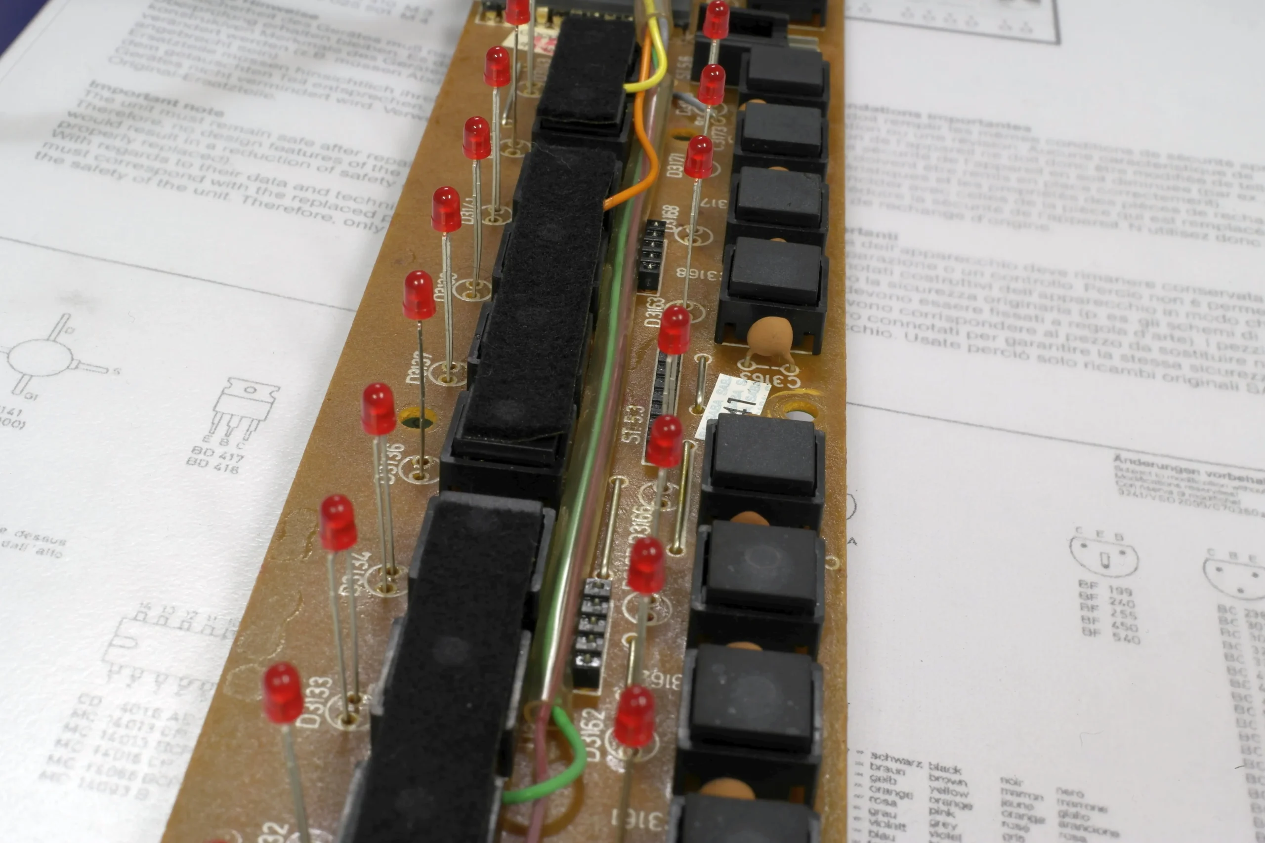

wer würde mir die Tastenkappe für die ASC Geräte (u.a. 3000, 3001, ..) im 3D nachdrucken ?
[attachment=79994]
[attachment=79995]
Bei einer sind mir 2 von 4 Rasthaken abgebrochen, diese kann ich gerne als Vorlage zur Verfügung stellen.

Oben links das Original.
Die Oberfläche ist rauh, da senkrecht gedruckt werden musste. Bei Waagrechtdruck brechen sofort die Häkchen ab......
kann man da nicht etwas mit Schleifpapier nacharbeiten?
(27.04.2025, 10:48)janbunke schrieb: [ -> ]kann man da nicht etwas mit Schleifpapier nacharbeiten?
Ja muss man sogar, wenn man ein gutes Ergebnis haben möchte. Immer feiner schleifen, dann polieren. Dann sieht man kein Unterschied zum Original. Im übrigen kommt es ein wenig auf das Filament an, ob die Nasen halten. Und nicht jeder Drucker verarbeitet das benötigte Filament. PLA kann bei solchen filigranen Dingen schnell an seine Grenzen kommen.

inzwischen sind die Tastenkappen angekommen und ich habe einen Einbautest gemacht:
[attachment=80566]
[attachment=80567]
[attachment=80568]
Passt gut hinein und funktioniert auch wieder.
Vor dem Einbau habe ich die Oberfläche mit 1500er Papier geglättet, isz jetzt im Farbton etwas heller, das stört mich aber nicht.
Vielen Dank an Bernhard für die Organisation der Tasten.
