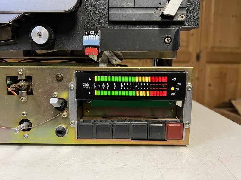

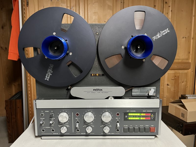

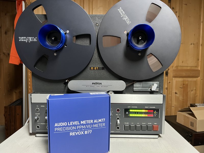

Ich möchte euch kurz das ALM77 von Hermos hier vorstellen, was ich mir für meine B77 gegönnt habe.
Das wird nicht jedem gefallen, das ist mir klar. Ich bin aber sehr angetan von diesem ALM77.

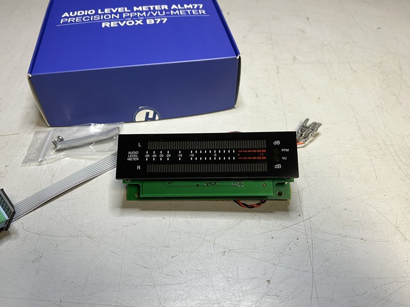

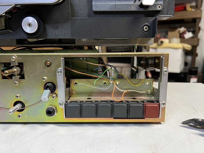

Der Einbau ist sehr leicht zu realisieren, es muss nichts gelötet werden, alles ist steckbar ausgeführt. Die originalen VU Meter werden dafür ausgebaut, die Kabel verbleiben isoliert in der Maschine und dürfen auch nicht komplett entfernt werden.
[Bild: Foto-21-01-25-16-02-05.jpg]
[Bild: Foto-21-01-25-16-14-44.jpg]
[Bild: Foto-21-01-25-16-21-28.jpg]
Es ist alles plug & play und vor allem, es ist komplett rückbaubar, falls man doch mal wieder die original analogen VU Meter verbauen möchte.

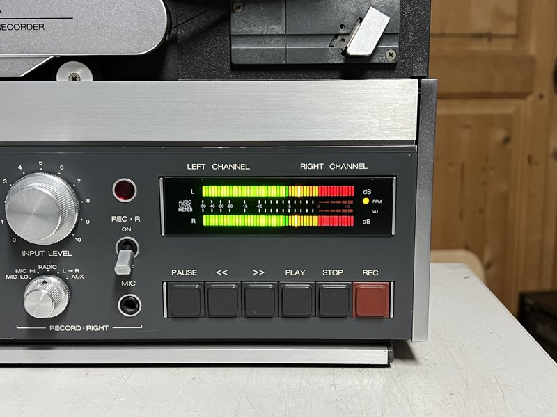

Die Vorteile des ALM77 sind aber eindeutig, es ist präziser und schneller. Weiterhin ist es variabel in den Einstellmöglichkeiten. Ob nun 3- oder 2-farbige Balken, mit und ohne Hintergrundbeleuchtung, VU oder PPM Anzeige u.s.w, alles ist einstellbar.
0dB ist fest auf 1,55V eingestellt, es gibt auch keine Möglichkeit das zu ändern.
[Bild: Foto-21-01-25-16-42-22.jpg]
[Bild: Foto-21-01-25-16-58-28.jpg]
[Bild: Foto-21-01-25-16-58-35.jpg]
[Bild: Foto-21-01-25-16-59-05.jpg]
Ich kann für mich sagen, das ich begeistert bin von der Optik und ich werde sie auch verbaut lassen. Die originalen VU Meter werde ich gut aufbewahren, denn die werden auch nicht mehr günstiger und sterben auch hin und wieder. Der Zahn der Zeit nagt auch da.

Wie erfolgt den die elektrische Verbindung mit der Maschine sowie die Spannungsversorgung?
(21.01.2025, 19:15)Micha94 schrieb: [ -> ]Schöne Sache, da deutlich präziser als die mechanischen Zeiger.
Würde mir für die A77 auch sehr gut gefallen.
Die Spannungsversorgung sind die 21V von der B77 und zwar an der Stelle, wo sonst die VU-Meter Beleuchtung aufgesteckt ist.
Die Signale für den rechten und linken Kanal werden auf dem Mother-Audio-Board abgegriffen. Das sind die gleichen Anschlüsse, die zu den RCA und DIN Anschlüsse gehen.
