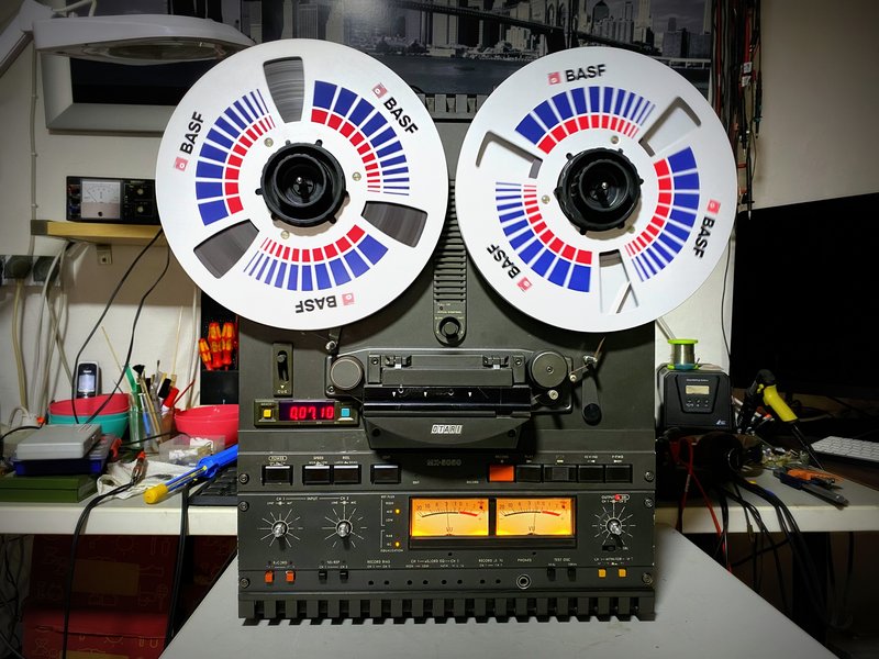

Ich suche für meine Otari MX5050 MKIII-2 ein NAB - Adapterpaar.
Da ich das Gerät auf Vertikalbetrieb umbaue, brauche ich welche, die man an der Wickeltellerachse fest "quetschen" kann.

Zurzeit habe ich an der Stelle auch keine Not, denn - wie man auf dem Foto ja schön sieht - gibt's eh noch genug andere Baustellen an der eigentlich wunderbaren Maschine.

Okay, Frank .. hat auch keine Eile. Ich muss das Monster eh erstmal zum Laufen bringen. Aber vor Ende Oktober komme ich da sowieso nicht zu. Läuft nicht weg, die schwere Möhre.
Hallo Claus,
die Otari MX5050 im Wagen ist eine imposante Maschine. Die bekommst du an's Laufen, da bin ich sicher.
Die 5050 ist in den USA häufiger anzutreffen als in Europa. Und entsprechend mehr Ersatzteile gibt es dort.

Kann man die VU-Meter eigentlich aus der Brücke rausnehmen und unter das Bedienfeld bauen?
Willy
Jo, kann man. Genau das habe ich auch vor. Problem ist, dass (bei mir zumindest) in der VU Brücke 50% der Elektronik steckt, also auch die Preamps, Oszillatoren etc.. und die sind mit dem Mainboard über 3 fette, 1Meter lange Mulitcore-Kabel per Stecker/Buchse verbunden. Das muss ich alles einkürzen und neu verlöten.Ein Riesen-Theater... und bloss keinen Fehler machen..
