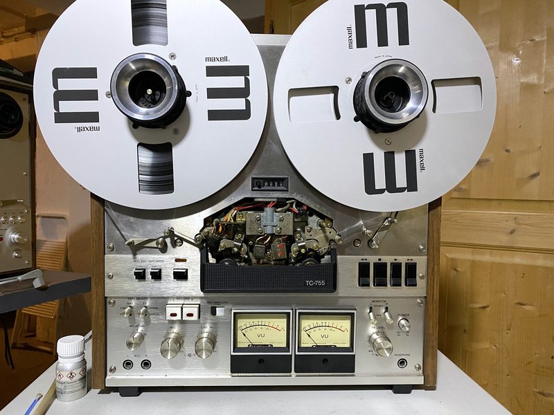

Ich weiß das die Aussichten auf so eine Kopfabdeckung trübe sind. Tauchen eher selten bis gar nicht in Internet Auktionen auf. Verstehe auch nicht, wie so eine Abdeckung abhanden kommen kann. Aber so kam die Sony leider zu mir.
In den letzten Tagen habe ich sie grundsätzlich wieder ans laufen gebracht, Bremsbänder neu belegt, Schiebeschalter Aufnahme/Wiedergabe ausgelötet, zerlegt und gereinigt. Sämtliche Verschmutzungen entfernt, der Bandpfad sah allerliebst aus. Gestern noch auf dem Einmeßplatz gehabt und noch die beiden Trimmer für Playlevel erneuert (mit den alten Trimmern war nichts mehr los).
Einen Dreizack am linken Bandteller muss ich noch erneuern.
Aber das Ganze ohne die Kopfabdeckung ist etwas witzlos, versaut die komplette Optik dieser Sony.
Ich habe hier noch meine TC-756-2 stehen, von der passt die Kopfabdeckung auch an die TC-755. Eine Vorlage wäre also vorhanden. Aber wer kann die Abdeckung vermessen und ein 3D Modell daraus machen, damit daraus eine Druckvorlage wird?

@Frankie: Genau, die untere Abdeckung habe ich. Mittlerweile habe ich die TC-755 auch wieder sehr ordentlich am laufen. Ich musste noch mal die Beläge der Bremsbänder ändern. Das Klettband war leider von der Materialstärke zu dick. Nun habe ich Fensterleder aufgeklebt und das funktioniert sehr gut.
Die beiden A-Rollen sind für meine Geschmack auch schon zu hart....das einstellen von Bandzug und A-Rollen Andruck wird zum Geduldspiel.

Eben einen Roadtrip gemacht und diese Sony TC-755 abgeholt. Primär ging es mir um die obere Tonkopfabdeckung.
Ich war dennoch neugierig, ob bei diesem Exemplar noch was geht. Wie üblich waren die A-Rollen Mechanik fest. Das habe ich kurzerhand gefixt.
Wiedergabe und Spulen soweit in Ordnung. Allerdings sind auch hier wieder beide A-Rollen knochenhart und die Bremsbänder sind nicht mehr die Besten. Man kennt es von diesen Maschinen auch nicht anders.
Also wird eine von beiden TC-755 ein Ersatzteilspender und ich ordere nun doch zwei neue A-Rollen. Oder die Suche geht weiter nach der oberen Tonkopfabdeckung und ich mache beide wieder flott. Es widerstrebt mir, Bandmaschinen zu schlachten, wenn sie doch rettbar sind.
