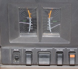

Gab es da verschiedene?
Meine 4504 hat diese VUs drin:
http://www.engelstrasse.de/analog/N4504_...G_1137.jpg

Ich vermute, da hat sich der Verkäufer geirrt. Was er da anbietet, gehört zur vorherigen Generation von Philips, vor den Plastikbombern, etwa Anfang der 1970er!
23.09.2020, 18:23
Nicht nur der Verkäufer ..... sondern auch ich ;( Peinlich .... Bitte um Entschuldigung.
LG Andre
LG Andre
23.09.2020, 18:48
Herrschaften, hier hat sich keiner geirrt und es braucht sich keiner entschuldigen.
Es sind die gleichen. Was hier eventuell verwirrt, ist die unterschiedliche
Kriegsbemalung der VU´s. Habe beide Sorten schon gehabt.
Hätte eventuell zwei VU für 36 € hier rumliegen. Das Dumme daran ist nur, daß
da noch eine ganze Maschine hinten dran hängt. ( defekt )
23.09.2020, 19:15
Die Treiberschaltungen im N4504 und im N4506 für das "VU-Meter" verhalten sich wie Spitzenwert-Gleichrichter für den Spitze-Spitze-Wert des jeweiligen Kanals. Man kann die Ausgänge der Schaltungen einfach parallel-klemmen. Dann zeigt das funktionierende Instrument den Spitzenwert von Links & Rechts an. Mehr braucht man für korrekte Aussteuerung nicht, wenn man davon ausgehen kann, daß die L-R-Balance stimmt. Das nicht funktionierende Instrument sollte man dann als unnütze Last abklemmen. Den zweiten Speicher-Elko dann auch, wenn man nicht verdoppelte Entladezeit erreichen möchte.

Moin und vielen Dank für die Antworten.
Ich werde mal Kai´s Vorschlag ausprobieren.

Hab hier noch 2 sehr ähnliche rumliegen, weiß aber nicht mehr genau von welchem Gerät die sind, wenn man die mal poliert und richtig säubert,
sehen die auch wieder gut aus. Die Schrift " Left" ist allerdings grün.
[attachment=36473]
