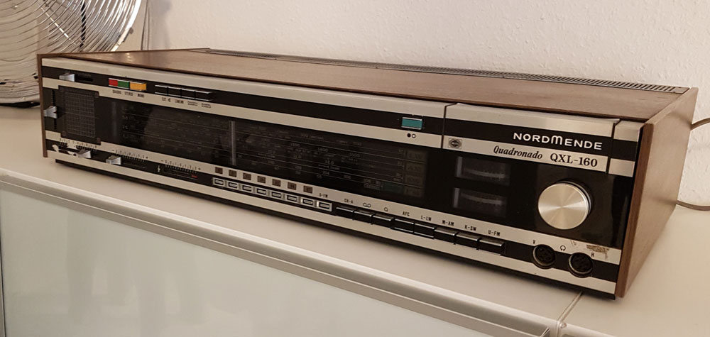

Der zweite Receiver, auf den ich aufmerksam machen will, und wo ich mir selber wohl noch einen kaufen werde, ist der ELAC 5000T oder Siemens Studiomeister 502:
Der Receiver wurde von Körting gebaut, aber wohl nie unter eigenem Namen vertrieben. Auch der braucht sich von der Leistungsfähigkeit hinter keinem japanischen Receiver zu verstecken, und das Raumschiff Enterprise Design verkörpert perfekt die Zeit bis etwa 1975.
Woran die europäischen Geräte im Alter massiv kranken, ist das viele verbaute Plastik. Ich habe z.B. noch keinen einzigen Grundig RTV 1040 gefunden, wo wirklich noch alle Bedienelemente vorhanden und funktionsfähig sind. Auch die angebotenen ELAC 5000 haben fast immer Fehlteile, die kaum noch zu beschaffen sind - und dafür, dass man zwei oder drei Geräte kaufen muss, um eins draus zu bauen, werden sie mir mittlerweile zu teuer gehandelt.
