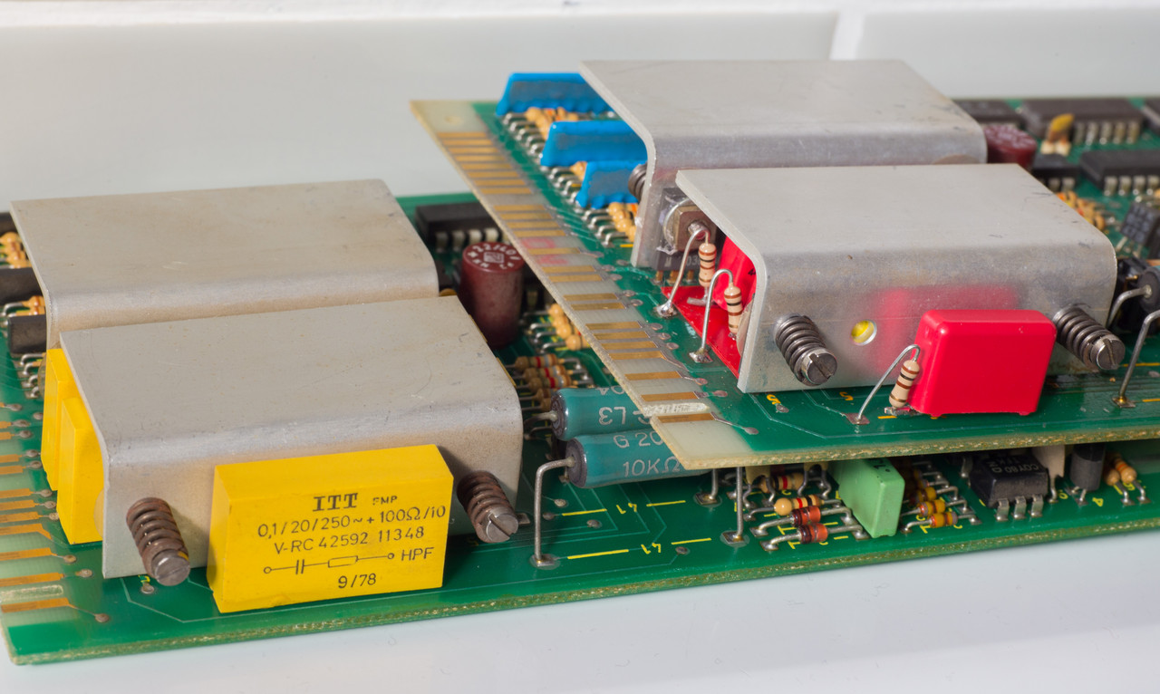

[attachment=29241]
Ich habe jetzt "fertige" RC-Löschglieder eingebaut.
[attachment=29242]

Leider ist bei der M15A auf der WS12 Karte nicht genügend Platz für solche Kombinationen. Es muss auch nicht X2 sein, weil die Wickelmotoren nicht an Netzspannung liegen, sondern an max. 170 V auf der Sekundärseite des Trafos.
Hier die Einbausituation, zunächst die geplatzten Rifas, auf dem unteren Bild links die damals von TFK neu verbauten Alternativ-RCs, rechts meine "polnische Lösung", die inzwischen jahrelang zuverlässig funktioniert:
[Bild: WS12-RC-geplatzt-1.jpg]
[Bild: WS12-original-und-nach-Umbau.jpg]

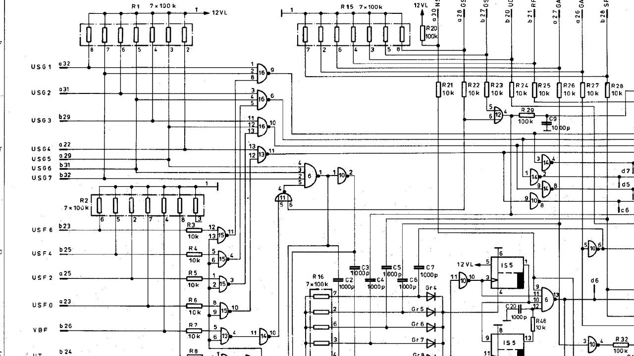

was sind denn das für blaue Hybrid-Module auf den Platinen, die sehen ja fast aus wie die Studer A101 Module ?
bitbrain2101,'index.php?page=Thread&postID=248334#post248334 schrieb:was sind denn das für blaue Hybrid-Module auf den Platinen
Das sind simple Widerstandsarrays, R1, R2 und R15 im Schaltbild:
[Bild: WS-12-R1-2-15.jpg]
vielen Dank für die Aufklärung, in der Farbe habe ich die Dinger noch nicht gesehen.
