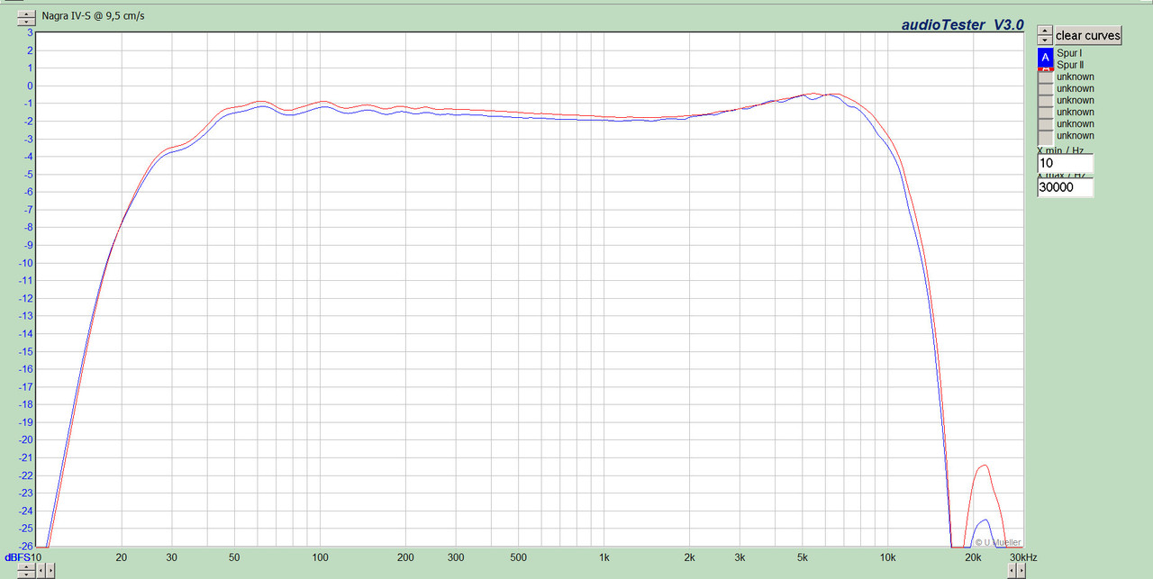

Auch von mir Glückwunsch zur neu erworbenen Nagra, gerade weil du doch letztens so ein Pech mit einem Betrüger hattest.
Ich habe ja intensiv dein Angebot von der 4.2 studiert. Leider konnte ich mir nicht erklären, warum man bei diesem Gerät den Frequenzgang von 9,5 cm/s so kastriert hat. Gibt es dazu eine Information? Technisch wäre dass doch sich kein Problem gewesen, diesen minestens Hi-Fi tauglich zu machen.
mx1000,'index.php?page=Thread&postID=236986#post236986 schrieb:Leider konnte ich mir nicht erklären, warum man bei diesem Gerät den Frequenzgang von 9,5 cm/s so kastriert hat. Gibt es dazu eine Information?
Solche Frequenzgänge sind für breitere WK-Spalte typisch.
So sieht der FG meiner IV-S bei 9,5 cm/s aus:
[Bild: Nagra-IV-S-Frequenzgang-09.jpg]
Aus dem Kurvenverlauf errechnet sich nach der Spaltfunktion eine wirksame Spaltbreite von ca. 4 µm und damit eine Spalteinlage von ca 3,5 µm. Herstellerunterlagen dazu habe ich bei mir nicht gefunden.
Als Profimaschine war 9,5 cm/s allenfalls geeignet, längere Protokollmitschnitte durchzuführen (Vernehmungen etc.).
Standardgeschwindigkeit für Reportage- und Filmton war 19 cm/s, und hier ergibt sich ein völlig anderes Bild:
[Bild: Nagra-IV-S-Frequenzgang-19.jpg]
leserpost
Oha Interessant, war mir nicht bewusst. Das macht meine ASC 4504 bei 4,75 (-12') s.o.s.ä. .
[attachment=25708]
Wie sieht das dann bei 19 auf? Startet sie dann durch?
VG Martin
leserpost,'index.php?page=Thread&postID=236990#post236990 schrieb:Wie sieht das dann bei 19 auf? Startet sie dann durch?
Miss doch mal nach. Oft ist es so, dass bei diesen geometrischen Verhältnissen ein Resonanzkreis von ca. 25 kHz aktiv ist, darüber fällt der FG dann ab, nur nicht so steil.
Aus deinem FG ergibt sich eine effektive WK-Spaltbreite von ca. 1,2 µm, d.h. eine mechanische Spaltbreite von 1 µm.
Übrigens kann die Nagra durchaus einen weiteren Höhenfrequenzgang aufzeichnen, nur eben nicht wiedergeben. Nachprüfbar mit der Wiedergabe einer Nagra-Aufnahme auf einer Maschine, die für 9,5/19 optimiert ist.
