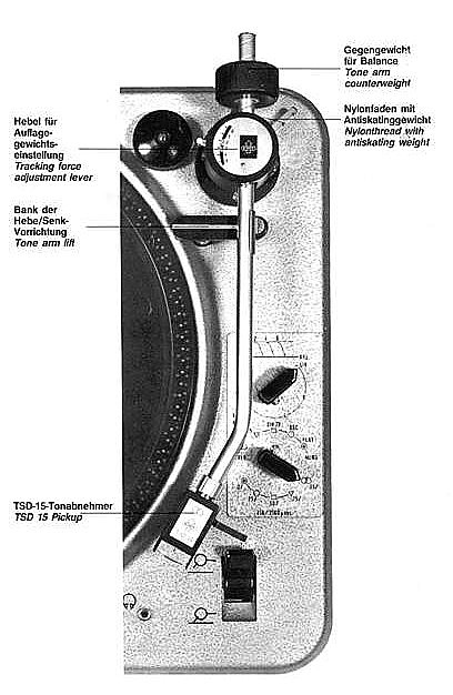

Eine raffinierte Konstruktion eine Tonarms hatte übrigens die englische Firma Garrad. Der Tonarm war als Pantograph gebaut, wodurch der Tonkopf fehlwinkelfrei über die Platte geführt wurde. Ich sehe aber ein Problem in der Lagerreibung, die ja mit den Jahren nicht geringer wird. Aber Skating gibt es hier nicht.

Siehe dazu die Schröderarme (Antiskating wird teilweise mit über der Exentrisch aufgehängte Gegengewicht und das Fadenlager kompensiert), EMT (verzichtet ganz darauf), Stefan Gibbert bei seiner Eigenkonstruktion (Zumindestens in dem von mir gehörten Vorserienstadion, siehe dazu auch einmal die Bilder unter http://www.analog-forum.de/wbboard/threa...&styleid=1), und die alten Ortofonarme um nur einige zu nennen.
Man kann also nicht lapidar sagen nur High-End Tonarme lassen so etwas einfach weg. Dann macht man es sich zu einfach. Der von mir erwähnte Gibbert Arm wird sich im Preisrahmen unter 100€ bewegen und die EMTs waren einfach nur Studiotonarme die mal so neben bei unheimlich robust sein mussten. Siehe einmal hier:

Hochwertige Studiotonarme wie zB. EMT verzichteten bisweilen ebenfalls auf das Antiskating.
Der gebräuchlichste Arm, der 929, hatte jedenfalls eine AS-Einrichtung.
[Bild: EMT929.JPG]
Zitat:Aber vielleicht liegt der professionelle Tonstudio-Bereich ja außerhalb des Horizonts vom "StormyMonday Smile.
Und auch hier :

Nachtrag zum EMT-Tonarm, weil in einem anderen Thread darauf eingegangen wurde :
Es gab den EMT 929 auch als "Mono-Ausführung" (an dieser Stelle ist hier zusätzlich zum AS-Ausleger - der schwach erkennbar ist - ein Ausgleichsgewicht, vermutlich weil der Mono-Tonabnehmer um einiges schwerer ist als die Stereo-Tondose).
[Bild: EMT929mono.jpg]

Kurzer Nachtrag Stichwort EMT: Also habe ich mal alte Unterlagen gewühlt. EMT 928 und 929 haben wir schon im Thread, beide sind wohl MIT Antiskating, vom 928 habe ich jedoch selbst keine Unterlagen, der 929 hat ein Antiskating per Pendelgewicht (kommt im Bild nicht richtig ´rüber, finde ich). Die Tonarme bis einschließlich EMT 927 waren OHNE Antiskating. Dieser Übergang sei also geklärt. Wann bei EMT der Übergang von Ortofon zu Eigenproduktion in Sachen Tonarme war, habe ich nicht genau, denn die ersten EMT-Arme waren wohl Ortofon-Nachbauten, die zu allem Überfluss auch noch die gleichen Bezeichnungen tragen wie die Ortofon-Originale. Bekannte klassische Ortofons meines Wissens alle OHNE Antiskating (korrigiert mich ggfs.) findet man unter Bezeichnungen wie FR-64, FR-66 usw. In einer lustigen Ausgabe der SP fand ich noch einen Hinweis auf einen Japaner, Audio-Technika AT-1503 Arm, der ebenfalls OHNE AS auskommt. Bildchen zum Posen werden irgendwann mal nachgeliefert.
StormyMonday
Der EMT 928 ist ein Laufwerk, kein Arm.
Von EMT gab es zwei Arme, den 929 und den 997 (12-Zöller).
Vor der Produktion eigener Tonarme (in meinem EMT-Buch müsste drin stehen, wann das war, ich kann da später mal nachschauen) hat EMT Ortofon-Arme verwendet, für den 927 beispielsweise RMA bzw. RMG 309, die 12-Zöller (klar, wegen dem Riesen-Teller). Die 9-Zöller hatten die Zahl 212 im Namen, die Zahlen beziehen sich bei Ortofon auf die eff. Tonarmlänge.
Die FRs sind die Modelle von Fidelity Research, mit Antiskating.
Von Grace aber gab es noch Arme, die sehr minimalistisch und antiskating-los aussehen, z. B. den G-540.
EDIT : so, habe nachgeschaut. 12-Zoll-Arme für EMT 927 - Ortofon RMA297 (stereo), O. RF297 (mono), 9-Zoll-Arme für EMT 930 - O. RMA229 (stereo), O. RF229 (mono).
Der Tonarm EMT 929 wurde 1971 zusammen mit dem damals ebenfalls neuen Laufwerk EMT 928 erstmals vorgestellt.
